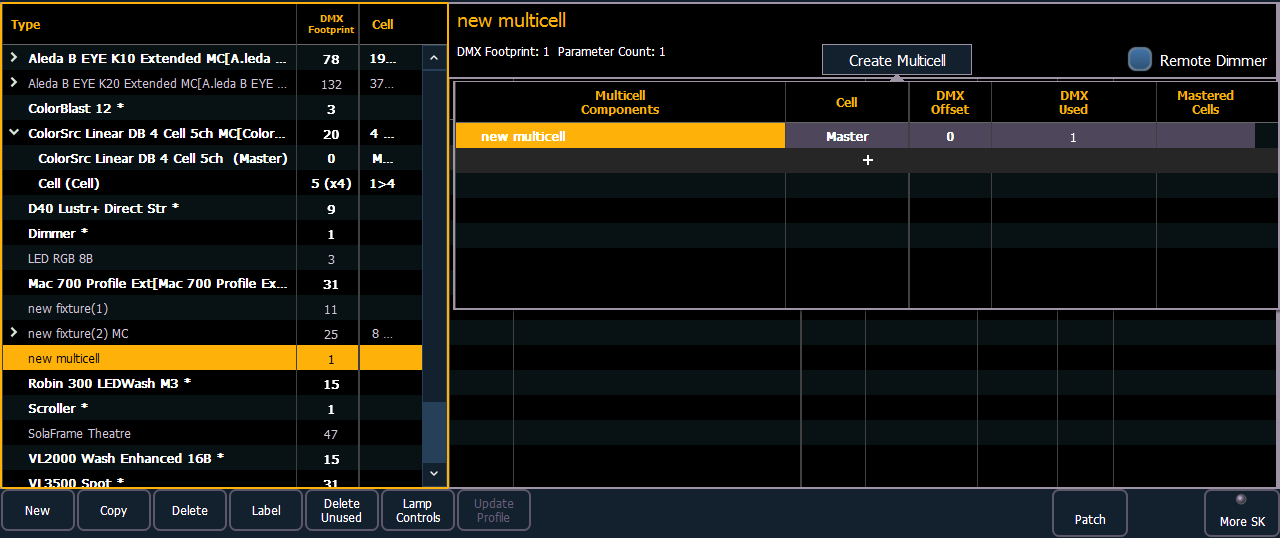

Créer Multicell
- Une fois le nouveau projecteur sélectionné, appuyez sur {Create Multicell}.

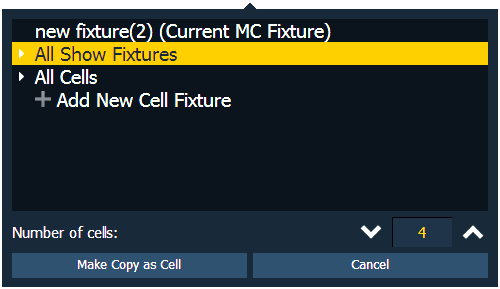

- Appuyez sur {+} pour ajouter des cells. Cela ouvrira l'affichage d'une liste de projecteurs Seuls les projecteurs ajoutés à votre liste de projecteurs seront ici.
- Sélectionnez un projecteur, un profil de cellules à partir d'un projecteur multicell existant ou créez un nouveau profil de cellule en sélectionnant + Ajouter Nouv Cell Fixture.
- Sélectionnez le nombre de cells.
- Appuyez sur {Ok} . Lors de la sélection d'un projecteur, vous devrez sélectionner {Copier en tant que cellule} ou {Convertir en cellule}.
- {Copier en tant que cellule} - fait une copie du profil du projecteur existant et patche la copie en tant que cellule. Ceci brisera toute référence au profil d'origine.
- {Convertir en cell} - convertit le projecteur en cell. Cette option ne sera pas disponible pour tous les projecteur de la bibliothèque ou les projecteurs actuellement patchés dans la conduite.
- Apportez toutes les modifications nécessaires aux numéros de cells, au offset DMX ou aux mastered cells. Ces paramètres peuvent être modifiés ultérieurement en cliquant sur le bouton {Editer Multicell}. Reportez-vous à la section Edition de projecteurs multicell.
- Appuyez sur {Enregistrer le projecteur} pour enregistrer vos modifications ou sur {Annuler Éditer} pour supprimer les modifications et quitter.
