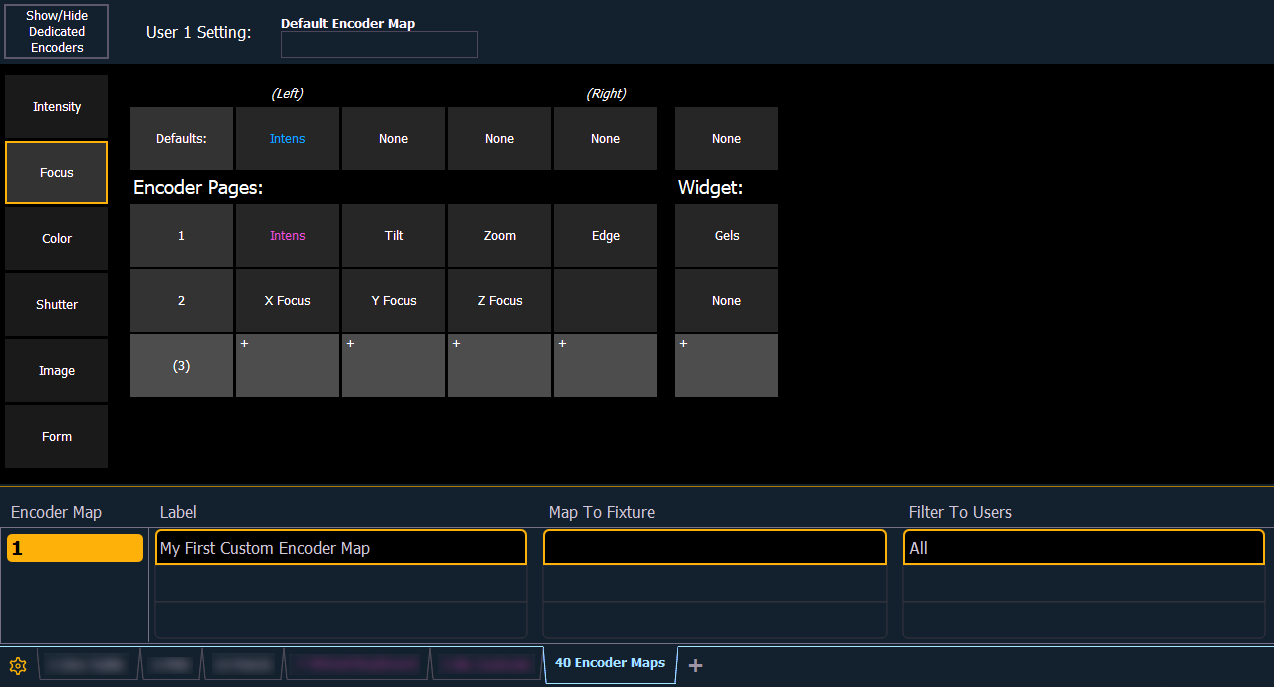

Les cartes d'encodeurs personnalisées vous permettent de créer et de stocker des dispositions de paramètres uniques pour vos projecteurs. Une carte personnalisée peut être attribuée par défaut à l'ensemble de la console, ou appliquée de manière plus sélective à des projecteurs, groupes de circuits ou utilisateurs de console spécifiques.
Pour ouvrir l'éditeur de cartes d'encodeurs personnalisés, sélectionnez l'icône des cartes d'encodeurs sur le site Menu disposition du workspace ou utilisez [Tab] [4] [0].
Le mode personnalisé doit être activé pour utiliser des cartes d'encodeur personnalisées, en sélectionnant {Personnalisé}. Lorsque le mode personnalisé est désactivé, Eos utilise le mappage des paramètres par défaut.

Créez une carte en saisissant le numéro de la carte et en appuyant sur [Enter], puis sélectionnez une catégorie de paramètres (Intensité, Focus, etc.) à personnaliser.
Ajoutez des paramètres à la catégorie en sélectionnant un emplacement d'encodeur ouvert, puis en choisissant un paramètre dans la liste pour l'affecter. Vous pouvez également rechercher des paramètres spécifiques.
Pour modifier des paramètres qui ont déjà été attribués, sélectionnez à nouveau le paramètre et choisissez parmi les options suivantes :
Chaque catégorie de paramètres peut recevoir jusqu'à 25 pages de dispositions d'encodeurs personnalisées. Si aucune disposition d'encodeur personnalisée n'est attribuée à une catégorie de paramètres, le mappage de paramètres Eos par défaut pour cette catégorie sera utilisé à la place.
Valeurs par défaut
Ces emplacements de paramètres attribuent des paramètres par défaut à chaque encodeur dans la catégorie de paramètres spécifiée. À moins qu'un paramètre spécifique n'ait été choisi pour un encodeur sur une page, les valeurs par défaut attribuées seront suivies sur toutes les pages d'encodeurs, indiquées par les couleurs de suivi standard d'Eos. Si les valeurs par défaut ne sont pas attribuées, les paramètres doivent être attribués sur chaque page d'encodeur individuellement.

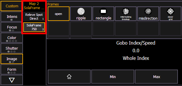

Des cartes d'encodeurs personnalisés peuvent être créées pour un type d'appareil spécifique, et n'apparaîtront que lorsqu'un ou plusieurs appareils de ce type seront sélectionnés.
Attribuez une carte à un profil d'appareil via {Carte vers le projecteur}, ou en la sélectionnant dans la colonne Carte vers le projecteur. Lorsque des projecteurs avec ce profil sont sélectionnés, la carte d'encodeur personnalisé s'affiche.
Si plusieurs types de projecteurs sont sélectionnés en même temps, les cartes d'encodeurs s'empilent dans la fenêtre de l'encodeur, ce qui vous permet de les sélectionner individuellement. Cela inclut les cartes par défaut pour les projecteurs sélectionnés sans cartes personnalisées qui leur sont attribuées.
Cartes à plusieurs projecteurs
Les cartes peuvent également être affectées à plusieurs types d'appareils, ce qui peut être utile si deux ou plusieurs appareils distincts sont souvent utilisés ensemble. Il suffit d'affecter des profils d'appareils supplémentaires lors de la création d'une carte spécifique aux projecteurs. Désormais, lorsqu'un ou plusieurs appareils de n'importe quel type sont sélectionnés, Eos donnera la priorité à la carte à plusieurs projecteurs par rapport aux cartes des projecteurs individuels ou aux valeurs par défaut.
