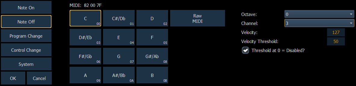

Die Kommandos Note On und Note Off simulieren das Aktivieren (on/ein) und das Deaktivieren (off/aus) einer Musiknote. Die MIDI-Daten, die empfangen werden sollen, werden oben im Notenauswahlbereich gezeigt. „N“ zeigt, wo beliebige gültige Nummern als Übereinstimmung gewertet werden. Diese Anzeige ändert sich, wenn Konfigurationsoptionen gewählt werden. Nach Abschluss der Konfiguration eines Note On- oder Note Off-Events zum Speichern des Events auf {OK} drücken. Andernfalls {Abbrechen} drücken, um die Änderungen rückgängig zu machen.

Die folgenden Optionen stehen zur Verfügung:
{Notiz}
Sie können einen beliebigen Namen einer Musiknote (C-B, chromatisch) wählen oder mit Raw MIDI einen Wert manuell eingeben.
{Oktave}
Sie können für die Note eine spezifische Oktave (Oktave 0-10). Wird Beliebig gewählt, reagiert die Konsole, wenn diese Note in irgendeiner Oktave empfangen wurde.
{Kanal}
Dies muss mit dem MIDI-Kanal für das Kommando Note (1-16 oder 0-F) übereinstimmen. Ist Beliebig eingestellt, reagiert die Konsole, sobald auf einem beliebigen MIDI-Kanal ein Note-Befehl gesendet wird.
{Velocity} und {Velocity Schwelle}
Bei MIDI stellt Velocity die relative Lautstärke oder Intensität der Note dar. Dabei bedeutet 1 (01) sehr leise oder ppp und 127 (7F) ist sehr laut oder fff. (Eine MIDI Note On mit einer Velocity von 0 ist ein Sonderfall und wird als Note Off-Befehl behandelt).
Die Velocity-Einstellung gibt die genaue Velocity in der MIDI Note-Nachricht an, die zur Ausführung der Aktion empfangen werden muss. Immer wenn die genaue Velocity empfangen wird, unabhängig von der Schwelle, wird das Event ausgelöst.
Die Schwelle ist eine optionale Möglichkeit zur Angabe der Mindest-Velocity und muss zur Ausführung der Aktion empfangen werden. Mit anderen Worten, die MIDI Note-Velocity muss größer oder gleich dem Schwellenwert sein. Ist der Schwellenwert 0, wird dieser Parameter ignoriert, es sei denn, das Kontrollkästchen „Threshold at 0 = Disabled?“ ist nicht deaktiviert.
