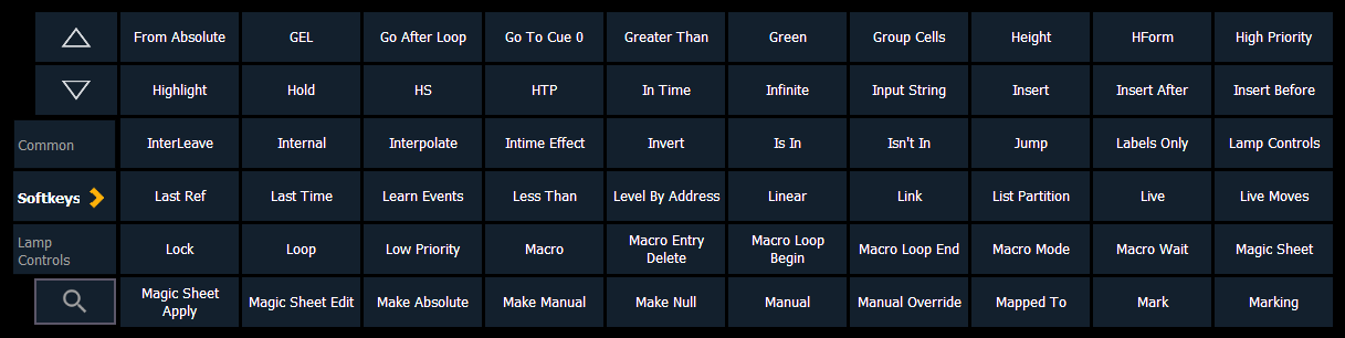

Im Editiermodus zeigt ZIB alle für das System verfügbaren Softkeys an, die ansonsten während der Aufzeichnung des Makros schwierig zu finden wären. Sie können auch aus einer Liste der gängigsten Makrobefehle oder Befehle der Lampenkontrolle auswählen. Mit den Tasten zum Blättern können Sie durch die verfügbaren Softkeys in allen Auswahlen blättern. Tasten zum Blättern werden nicht als Makroinhalt gespeichert.
Mit der Suchtaste können Sie in einer durchsuchbaren Liste aller Makrobefehle suchen. Durch Texteingabe wird die Liste gefiltert. Mit [Enter] für einen Befehl wird er im Makro platziert und das Suchfeld erneut aktiviert. Mit [Learn] oder {Fertig} verlassen Sie den Modus.
Makro-spezifische Softkeys
Im Bearbeitungsmodus werden neue Softkeys für den Makro-Editor angezeigt, darunter:
  • {Loop Beginn} – setzt einen Befehl für den Start einer Schleife mit einer definierten Anzahl von Durchläufen. Wird als Zahl der Schleifendurchläufe „0“ angegeben, entsteht eine Endlosschleife.
  • {Loop Ende} – setzt einen Schleifenendbefehl.
  • {Warte} – fügt eine Pause für eine bestimmte Zeit ein. Nach dieser Anweisung muss eine Anzahl von Sekunden als Ganzzahl angegeben werden.
  • {Löschen} – entfernt Befehle aus dem Makro.
  • {Warten Enter} – sorgt für eine Pause in der Ausführung des Makros, die andauert, bis Sie [Enter] drücken. [Enter] setzt die Ausführung des Makros fort.
  • {Warten Eingabe} – fügt eine Pause ein, in der Sie Daten eingeben können. Die Pause endet erst dann, wenn Sie [Macro] erneut drücken. Dann wird der Rest des Makros ausgeführt.
  • {Fertig} – beendet den Makro-Bearbeitungsmodus. Zum Aufrufen und Beenden des Bearbeitungsmodus kann auch die Taste [Learn] gedrückt werden.
