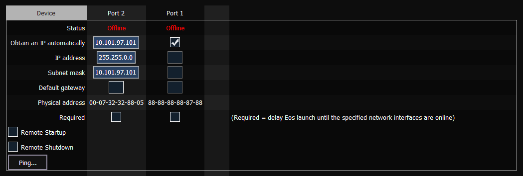

Mit diesen Einstellungen wird die Methode festgelegt, nach der eine IP-Adresse bezogen und/oder die tatsächliche IP-Adresse angezeigt wird, die Eos für die Netzwerkkommunikation verwendet. Bei ETCnomad Geräten werden diese Einstellungen vom Windows- bzw. macOS-Betriebssystem festgelegt und können hier nicht bearbeitet werden.
Bei Geräten mit mehr als einer Netzwerkkarte (NIC) sollte vermieden werden, mehr als einen Anschluss mit demselben Netzwerk oder Subnetz zu verbinden. Eos unterstützt eine Netzwerkschnittstelle pro physischem Netzwerkanschluss. Weitere Informationen sind unter Eos-Netzwerkanforderungen zu finden.
Status
Ein Port ist „Online“ (grün), wenn er konfiguriert, mit einem Netzwerk verbunden und betriebsbereit ist. Er wird als „Offline“ (rot) angezeigt, wenn eine der obigen Bedingungen nicht erfüllt ist.
IP automatisch erhalten
Hinweis: ETC empfiehlt im Hinblick auf die Kompatibilität mit anderen ETC-Geräten die Verwendung einer statischen IP-Adresse, obwohl die Anforderungen Ihrer Installation variieren können.
Wenn diese Option aktiviert ist, kann die Konsole die IP-Adresse beim Starten von einem DHCP-Server anfordern. Wenn einer antwortet, verwendet es die zugewiesene IP-Adresse.
Wenn kein DHCP-Server zur Verfügung steht, verwendet das Konsole standardmäßig eine selbst erzeugte Link-Local IP-Adresse im Bereich von 169.254.X.X. Die von der Konsole in dieser Konfiguration verwendete IP-Adresse kann sich nach Bedarf dynamisch ändern. Eine Änderung sollte allerdings nur dann erfolgen, wenn es Änderungen in der Netzwerkkonfiguration gibt oder um einen IP-Adressen-Konflikt zu lösen.
Nach dem Aktivieren oder Deaktivieren dieser Einstellung muss die Konsole neu gestartet werden, damit die neue Einstellung übernommen wird.
Hinweis: Sie können die Konsole nicht auf den Empfang einer IP-Adresse über DHCP und gleichzeitig als DHCP-Server einstellen. Es kann entweder dynamische Adressen versenden oder empfangen, aber nicht beides gleichzeitig.
IP-Adresse
Dies ermöglicht die Zuweisung einer statischen IP-Adresse, wenn IP automatisch erhalten deaktiviert ist. Wählen Sie das Feld aus, um ein Popup zu öffnen, in dem Sie die Adresse eingeben können.
Wenn IP automatisch erhalten aktiviert ist, zeigt dieses Feld die von der Konsole verwendete IP-Adresse an (egal ob dies eine über DHCP empfangene oder eine selbst erzeugte Link-Local-IP-Adresse und Subnetzmaske ist).
Weitere Informationen zu IP-Adressen finden Sie unter Eos-Netzwerküberblick > Netzwerkprotokolle > Internet Protocol (IP).
Subnetzmaske
Dies ermöglicht die Zuweisung einer statischen Subnetzmaske, wenn IP automatisch erhalten deaktiviert ist. Die Standard-Subnetzmaske lautet 255.255.0.0.
Wenn IP automatisch erhalten aktiviert ist, zeigt dieses Feld die von der Konsole verwendete Subnetzmaske an (egal ob dies eine über DHCP empfangene oder eine selbst erzeugte Link-Local-IP-Adresse und Subnetzmaske ist).
Standard-Gateway
Dies ermöglicht die Zuweisung einer statischen Gateway-IP-Adresse, wenn IP automatisch erhalten deaktiviert ist.
Eos-Konsolen, die ein Net2-System steuern, sollten ihre IP-Adresse als Standard-Gateway verwenden. Alle übrigen Konsolen sollten standardmäßig auf 10.101.1.1 eingestellt sein.
Wenn IP automatisch erhalten aktiviert ist, zeigt dieses Feld die von der Konsole verwendete Gateway-IP-Adresse an (egal ob dies eine über DHCP empfangene oder eine selbst erzeugte Link-Local-IP-Adresse und Subnetzmaske ist).
Physische Adresse
Die physische Adresse ist die Media Access Control (MAC)-Adresse, die eine eindeutige Kennung eines Netzwerkanschlusses und nicht änderbar ist.
Verzögerung für Netzwerkkarte (Erforderlich)
Hinweis: Steht bei ETCnomad nicht zur Verfügung.
Wenn {Erforderlich} aktiviert ist, wartet die Konsole, bis die Netzwerkverbindung vollständig initialisiert ist, bevor die Eos-Anwendung gestartet wird.
Wenn aktiviert, wird beim Hochfahren ein Startfenster angezeigt. Wenn keine Netzwerkverbindung zustande gekommen ist, gibt es die Optionen {Sofort starten}, {Offline starten} oder {Abbrechen}.
  • {Sofort starten} – startet ohne Netzwerk-Interface. Über dem ZIB wird nur Benutzer 1 angezeigt.
  • {Offline starten} – startet im Offline-Modus.
  • {Abbrechen} – bleibt in der Shell, ohne die Eos-Anwendung zu starten.

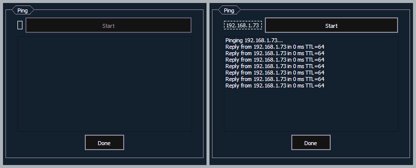

{Ping}
Mit Ping wird die Netzwerkverbindung zwischen zwei Geräten getestet.
  1. Klicken Sie in das leere Feld auf der linken Seite und geben Sie die IP-Adresse des Geräts ein, an das Sie einen Ping senden möchten.
  2. Drücken Sie auf Start. Sie werden entweder Antworten von dem Gerät oder „Timeout bei Antwort“ erhalten, wobei letzteres bedeutet, dass das Gerät nicht auf den Ping antwortet.
