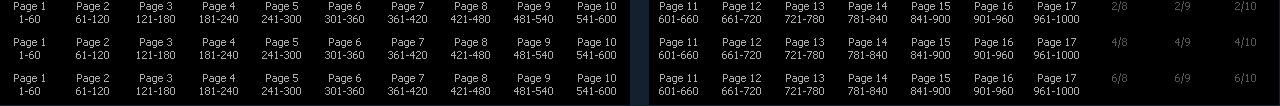

Element hat insgesamt 1000 Submaster. Mit dem Drehregler für Faderbelegung im Submaster-Modus zeigt eine Element 60 gleichzeitig 60 Submaster und eine Element 40 gleichzeitig 40 Submaster an. Element ist auf die ersten 40 oder 60 Submaster voreingestellt. Um durch die verfügbaren Submaster zu blättern, halten Sie den Softkey {Sub Seiten} in der Live-Anzeige gedrückt. Die Flash-Tasten leuchten grün und die Flash-Tasten, die den aktuell ausgewählten Seiten entsprechen, blinken. Drücken Sie die entsprechende Flash-Taste, um zu dieser Seite zu gelangen. Das Fader-Band ändert sich, um die Submaster-Seiten anzuzeigen.
Auf Element 40 stehen 20 Seiten für insgesamt 800 Submaster zur Verfügung
Note: Die Submaster 801-1000 können bei einer Element 40 nur über die Tastatur gesteuert werden.
Auf Element 60 stehen 17 Seiten für insgesamt 1000 Submaster zur Verfügung.
