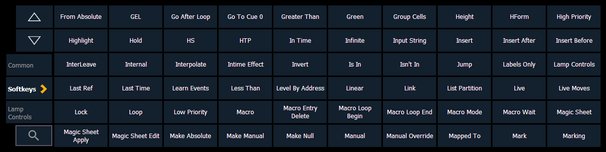

Makro-Softkeys
Im Editiermodus zeigt ZIB alle für das System verfügbaren Softkeys an, die ansonsten während der Aufzeichnung des Makros schwierig zu finden wären. Sie können auch aus einer Liste der gängigsten Makrobefehle oder Befehle der Lampenkontrolle auswählen. Mit den Tasten zum Blättern können Sie durch die verfügbaren Softkeys in allen Auswahlen blättern. Tasten zum Blättern werden nicht als Makroinhalt gespeichert.
Mit der Suchtaste können Sie in einer durchsuchbaren Liste aller Makrobefehle suchen. Durch Texteingabe wird die Liste gefiltert. Mit [Enter] für einen Befehl wird er im Makro platziert und das Suchfeld erneut aktiviert. Mit [Learn] oder {Fertig} verlassen Sie den Modus.
