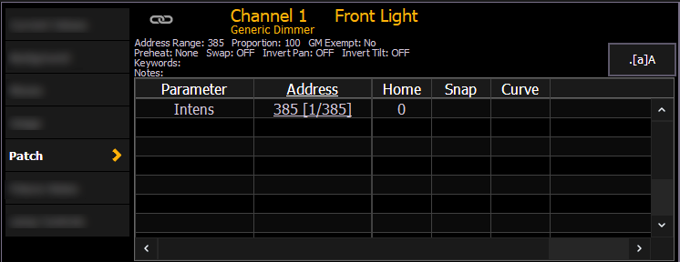

{Patch} zeigt die folgenden Informationen an:
    • Adressbereich
    • Proportionaler Patch-Wert
    • Kennlinie (falls vorhanden)
    • Ohne GM
    • Vorheizinformationen (falls vorhanden)
    • Status von Tausche P/T, Pan invertieren, Tilt invertieren
    • Stichwörter
    • Notizen
    • Liste aller Parameterwerte mit ihren Adressen, Homewerten, Snap-Parametern, DMX-Werten und geparkten Werten (falls vorhanden)
