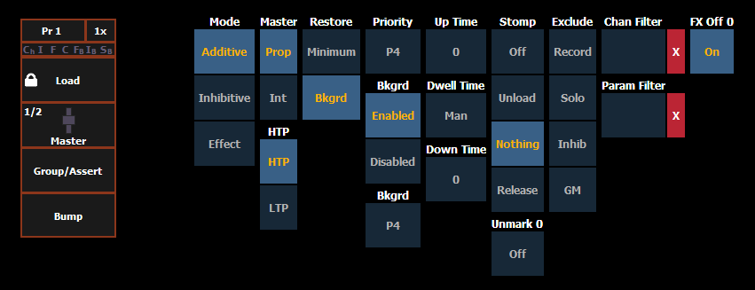

Klicken oder drücken Sie auf die zweite Zeile der Fader-Anzeige, um Eigenschaften einzustellen.
Wenn ein Fader als ein Preset- oder Paletten-Fader konfiguriert wird, sind folgende Optionen verfügbar:
Modus
Sie können Ihren Fader als additiv (trägt zur Live-Ausgabe bei), inhibitiv (begrenzt die Live-Ausgabe) oder als Effekt-Fader (nur Presets) definieren.
Master
Ein Fader kann als Master zugeordnet werden. Wenn er ein Master ist, hängt sein Verhalten von seiner Einstellung als Proportional Master oder Intensity Master (I-Master) ab.
HTP
Das Playback-Verhalten der Intensität kann als HTP (Highest Takes Precedence) oder LTP (Latest Takes Precedence) eingestellt werden.
Rücksetzen
Fader können auf Minimum oder auf Hintergrund rücksetzen. Letzteres ist Standard. Wenn sich ein Fader im Modus „Rücksetzen auf Hintergrund“ befindet, ist die Rücksetz-Spalte in der Faderliste leer. Im Minimum-Modus wird „Min“ in der Rücksetz-Spalte angezeigt.
Der Modus „Rücksetzen auf Hintergrund“ bedeutet, dass wenn der Fader auf Null zurückgesetzt wird, die Kontrolle auf den Hintergrundwert zurückgesetzt wird, etwa einen anderen Fader oder eine Stimmung.
Der Minimum-Modus bedeutet, dass wenn der Fader nach unten bewegt wird, die Kontrolle nicht auf den vorherigen Hintergrundwert, sondern auf den Parametermindestwert überblendet.
Priorität
Die Independent-Einstellung für Fader wurde auf „Priorität“ geändert. Es gibt 10 Prioritätsstufen für Fader. 1 ist die niedrigste und 10 die höchste Stufe. Fader können geschützt werden, d. h. ihr Inhalt wird automatisch ausgewählt und kann von nichts anderem als diesem Fader und Park gesteuert werden, einschließlich der manuellen Steuerung. „Geschützt“ hat eine höhere Priorität als 10.
Hintergrund
Der Hintergrundstatus von Fadern kann deaktiviert werden. Der Hintergrundstatus ist standardmäßig aktiviert. Bei Aktivierung fungiert der Inhalt des Faders als Hintergrundwert oder vorheriger Status für andere Stimmungen und Fader.
Hintergrund-Priorität
Dem Hintergrund kann eine Priorität zugeordnet werden.
In vorherigen Softwareversionen wurde Inhalt immer dem Fader, der in zuletzt gesteuert hat, zurückgegeben. Hintergrund-Priorität bedeutet, dass freigegebener Inhalt an denjenigen früheren Wert zurückgegeben wird, der noch nicht ausgeschaltet oder selbst freigegeben wurde und die höchste Priorität hat.
Es gibt 10 Stufen der Hintergrund-Priorität für Fader. 1 ist die niedrigste und 10 die höchste Stufe. Wenn LTP-Inhalt an den Hintergrund freigegeben wird, fährt er auf den Wert des Hintergrundstatus mit der höchsten Priorität.
Up-Zeit
Das ist die Zeit, die der Fader braucht, um von seiner Home-Position auf seine Zielposition zu überblenden (0 bis 100 %, wenn additiv, 100 bis 0 %, wenn inhibitiv). Die Standardzeit ist 0.
Haltezeit
Dies ist die Zeit, in der der Fader auf seinem Wert bleibt, bis er mit dem Ausblenden beginnt. Für dieses Verhalten kann eine bestimmte Zeit festgelegt werden oder „Halten“ oder „Manuell“ gewählt werden. Wird die Zeit auf „Halten“ eingestellt, werden die Werte des Faders solange ausgegeben, bis die Taste ein zweites Mal gedrückt wird. Im Modus „Manuell“ werden die Fader-Werte nur so lange angewendet, wie die Flash-Taste gedrückt gehalten wird. Die Standardeinstellung ist „Manuell“.
Down Zeit
Dies ist die Zeit, die der Inhalt eines Faders braucht, um von seiner Zielposition auf seine Home-Position zu überblenden. Die Standardzeit ist 0.
Stomp-Modus
Stomp steuert, was passieren soll, wenn alle Inhalte eines Faders nun durch andere Ziele gesteuert werden. Der Fader wird aus dem Hintergrund entfernt. Danach steht er nicht mehr zur Verfügung. Sie können festlegen, was geschehen soll, wenn ein Fader gestompt wird.
  • Off bei Stomp – schaltet den Inhalt aus. Verhält sich wie bei [Off] + [Load].
  • Entladen bei Stomp – Entlädt den Fader.
  • Keine Aktion bei Stomp – nichts geschieht.
  • Release bei Stomp – verhält sich wie Off bei Stomp.
Unmark bei 0 %
Ist diese Funktion aktiviert, wird der vom Fader gesteuerte gemarkte Inhalt automatisch freigegeben, sobald der Fader bei 0 % ankommt. Wenn dann die Flash-Taste gedrückt wird, wird der Fader ausgelöst. Wenn diese Option deaktiviert ist, müssen Sie zuerst die Flash-Taste drücken, um den Fader zurückzusetzen, bevor Sie ihn dann durch erneutes Drücken der Flash-Taste wieder auslösen können.
Hinweis: Diese Option gilt für Fader, die als Intensity Master eingestellt sind.
Exclude (exklusiv)
Exclude bietet folgende Möglichkeiten:
  • Exclude Record – Inhalte werden in kein anderes Speicherziel gespeichert.
  • Exclude GM – Inhalt kann nicht von einem Hauptsteller geregelt werden.
  • Exclude Inhibitiv – Inhalt kann nicht von einem inhibitiven Submaster geregelt werden.
  • Exclude Solo – Inhalt ignoriert Solo eines anderen Faders. Siehe Fader- und Tastenkonfiguration.
Kreis- und Parameterfilter
Mit Kreis- und Parameterfiltern ist es möglich, nur bestimmte Werte wiederzugeben. Dies sind Playback-Filter, die keinen Einfluss auf das Speichern von Werten haben.
Zum Zuordnen von Kreisen und Gruppen {Kreis Filter} antippen oder anklicken. Zum Öffnen einer Liste verfügbarer Parameter, die sich filtern lassen, {Param Filter} antippen oder anklicken.
Wurde ein Filter angewendet, wird im Fader-Band eine Kennung angezeigt. Beim Kreisfilter wird C angezeigt, F beim Parameterfilter.
Zum Löschen der aufgeführten Kreis- oder Parameterfilter das rote {X} drücken.
