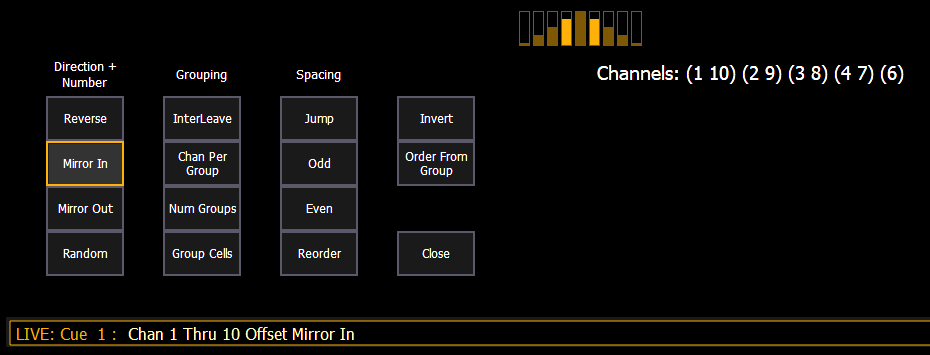

Optionen
Mit [Offset] öffnet sich eine Anzeige für die Kreisverteilung.
Die folgenden Optionen sind als Erweiterungen von [Offset] verfügbar. Optionen können zusammen verwendet werden. Diese Erweiterungen können verwendet werden, um Untergruppen zu erstellen. Um die Offset-Anzeige zu schließen, drücken Sie {Schließen}.
Richtung
- {Rückwärts} erstellt eine Gruppe mit den Kreisen in der umgekehrten Reihenfolge, in der sie angewählt wurden.
- {Spiegeln Innen} erstellt Untergruppen von Kreisen, die nach innen spiegeln.
- [1] [Thru] [8] {Spiegeln Innen} [Enter] würde vier Untergruppen in dieser Reihenfolge erstellen: (1,8) (2,7) (3,6) (4,5)
Kreis 1 Kreis 2 Kreis 3 Kreis 4 Kreis 5 Kreis 6 Kreis 7 Kreis 8 X X X X X X X X
- {Spiegeln Außen} erstellt Untergruppen von Kreisen, die nach außen spiegeln.
- [1] [Thru] [8] {Spiegeln Außen} [Enter] würde vier Untergruppen in dieser Reihenfolge erstellen: (4,5) (3,6) (2,7) (1,8)
- {Zufall} erstellt eine zufällige Kreisreihenfolge.
