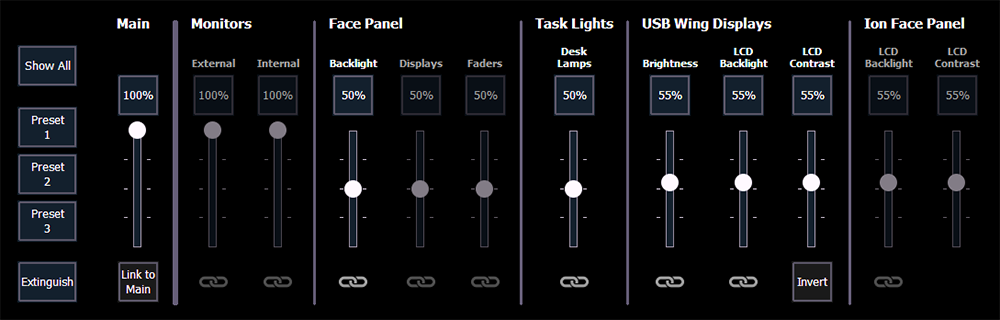

Helligkeitseinstellungen und -Presets
In diesem Menü können Sie die Helligkeits- und Kontrasteinstellungen für das Tastenfeld sowie für alle internen Monitore, unterstützten externen Monitore, Fader-Wings und Pultleuchten anpassen. Alle Steller haben einen Bereich von 0 % (dunkelster Wert) bis 100 % (hellster Wert). Sie können außerdem bis zu drei Preset-Kombinationen für die Helligkeit aufzeichnen.
Wenn Sie [Displays] gedrückt halten, wird ein Popup dieses Menüs auf dem Bildschirm Ihrer Konsole eingeblendet.
Haupt
Der Hauptsteller für die Helligkeit kann verwendet werden, um eine allgemeine Grenze für die Helligkeit aller anderen verknüpften Helligkeitseinstellungen festzulegen, und ist standardmäßig auf 100 % eingestellt. Dieser Steller kann auch gesteuert werden, indem Sie [Displays] gedrückt halten und das Helligkeitsrad drehen.
Alle anzeigen
Steller für die Helligkeit, die nicht für die Hardwareeinstellungen Ihrer Konsole relevant sind, sind standardmäßig deaktiviert und ausgegraut. Mit {Alle anzeigen} können Sie alle Steller unabhängig von Ihrer Konsole steuern und so Presets für bestimmte Hardware aufzeichnen.
Presets
Es können bis zu drei Helligkeits-Presets gespeichert werden, die eine beliebige Kombination von Helligkeitsstufen aus diesem Menü enthalten. Um ein Preset zu speichern, halten Sie die Taste des Presets, das Sie überschreiben möchten, gedrückt, bis Speichern: gedrückt halten angezeigt wird. Halten Sie die Taste so lange gedrückt, bis auf der Preset-Taste Gespeichert angezeigt wird.
Presets werden in der Vorstellungsdatei mit der Gerätekonfiguration gespeichert.
Alles aus
Mit dieser Taste werden alle Helligkeitseinstellungen sofort auf 0 % gesetzt und alle Konsolenbildschirme und -tasten (mit Ausnahme der Einschalttaste) abgedunkelt. [Displays] zeigt durch Pulsieren an, dass dieser Modus aktiviert ist. Klicken oder tippen Sie auf den Bildschirm, oder drücken Sie [Displays], um den Modus „Alles aus“ zu beenden.
Link auf Pult
Mit dieser Option können Sie eine beliebige Kombination von Stellern mit dem Hauptsteller verknüpfen. Bei verknüpften Stellern wird unter diesen ein Link-Symbol angezeigt. Bei nicht verknüpften Stellern wird ein durchgestrichenes Link-Symbol angezeigt.
Wenn {Link auf Pult} ausgewählt ist, sind alle verknüpften Helligkeitssteller gelb umrandet. Nicht verknüpfte Steller sind nicht umrandet und zeigen einen durchgestrichenen Link darunter an. Klicken Sie auf das Symbol, um zwischen verknüpft und nicht verknüpft umzuschalten. Die Steller für den LCD-Kontrast können nicht verknüpft werden.
{Externe Monitore steuern}
Aktiviert oder deaktiviert die Steuerung von externen Monitoren, die Display Data Channel/Command Interface (DDC/CI) über Display Port unterstützen.
Monitore
Der Steller Intern steuert die Helligkeit der internen Konsolenmonitore.
Wenn „Kontrolle externer Monitore“ aktiviert ist, steuert der Steller Extern die Helligkeit aller angeschlossenen externen Monitore, die Display Data Channel/Command Interface (DDC/CI) über Display Port unterstützen.
Beide Steller stehen standardmäßig auf 100 %.
Tastenfeld
Mit diesen Stellern können Sie die Helligkeit der hinterleuchteten Tasten des Tastenfeldes sowie die Helligkeit der internen Displays und Fader einstellen. Alle sind standardmäßig auf 50 % eingestellt.
Pultlampen
Dieser Steller steuert die Helligkeit der an die Konsole angeschlossenen Pultlampen (z. B. Littlites) und ist standardmäßig auf 50 % eingestellt.
USB-Wing-Anzeigen
Diese Steller steuern die Helligkeit, die Hintergrundbeleuchtung und den Kontrast der Anzeigen aller angeschlossenen USB-Fader-Wings. Durch Auswahl von {Invertieren} wird die LCD-Anzeige invertiert. Alle Steller sind standardmäßig auf 55 % eingestellt.
Hinweis: Es können weitere Steller erscheinen, um die Helligkeitseinstellungen für weitere erkannte Bildschirme zu steuern.
Ion/Xe Anzeige
Diese Steller steuern die Hintergrundbeleuchtung und den Kontrast der Anzeigen aller angeschlossenen Ion Xe- und Ion Classic-LCDs.
Apex Rackversion
Diese Steller steuern die Helligkeit der Anzeige und den Highlight-Wert aller Apex Rackgeräte.
