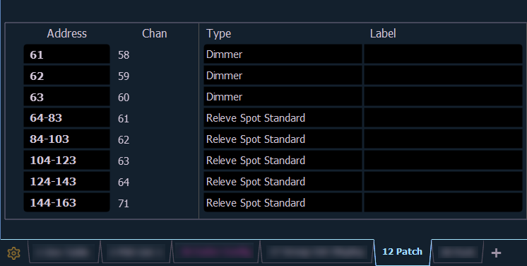

Patchen nach Adresse
Mit [Format] in der Patch-Anzeige wird zwischen Patch-Format Kreis und Patch-Format Adresse umgeschaltet.
[2] [0] [At] [1] [Enter] patcht Adresse 20 auf Kreis 1. [At] schreibt im Modus „Patch nach Adresse“ das Wort „Kreis“ in die Kommandozeile.
Weitere Beispiele für Patch nach Adresse:
  • [5] [At] [1][0][0] [Enter] – Patcht Adresse 5 auf Kreis 100.
  • [2][0][3] [At] [1][2] [Enter] – Patcht Adresse 203 auf Kreis 12.
Hinweis: Wenn Sie zu irgendeinem Zeitpunkt versuchen, eine Adresse zu patchen, die bereits verwendet wird, zeigt Eos einen Hinweis an, damit Sie keine Adressen in Ihrem Patch duplizieren.
