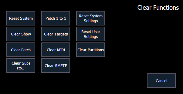

Patch löschen
Sie können den Patch vollständig löschen, indem Sie mit Browser > Löschen auf die Löschfunktionen zugreifen. Das Fenster mit den Löschfunktionen wird im ZIB geöffnet.
Um den Patch zu löschen, klicken Sie auf {Patch löschen}. Eine Bestätigung ist erforderlich, bevor der Patch gelöscht wird.
Zum Erstellen eines 1-zu-1-Patches klicken Sie auf {Patch 1:1}. Dadurch wird der aktuelle Patch entfernt.
Um die Löschfunktionen ohne Löschen zu verlassen, drücken Sie zu einem beliebigen Zeitpunkt [Displays] oder wählen eine Schaltfläche und dann {Abbrechen} auf dem Bestätigungsbildschirm.
